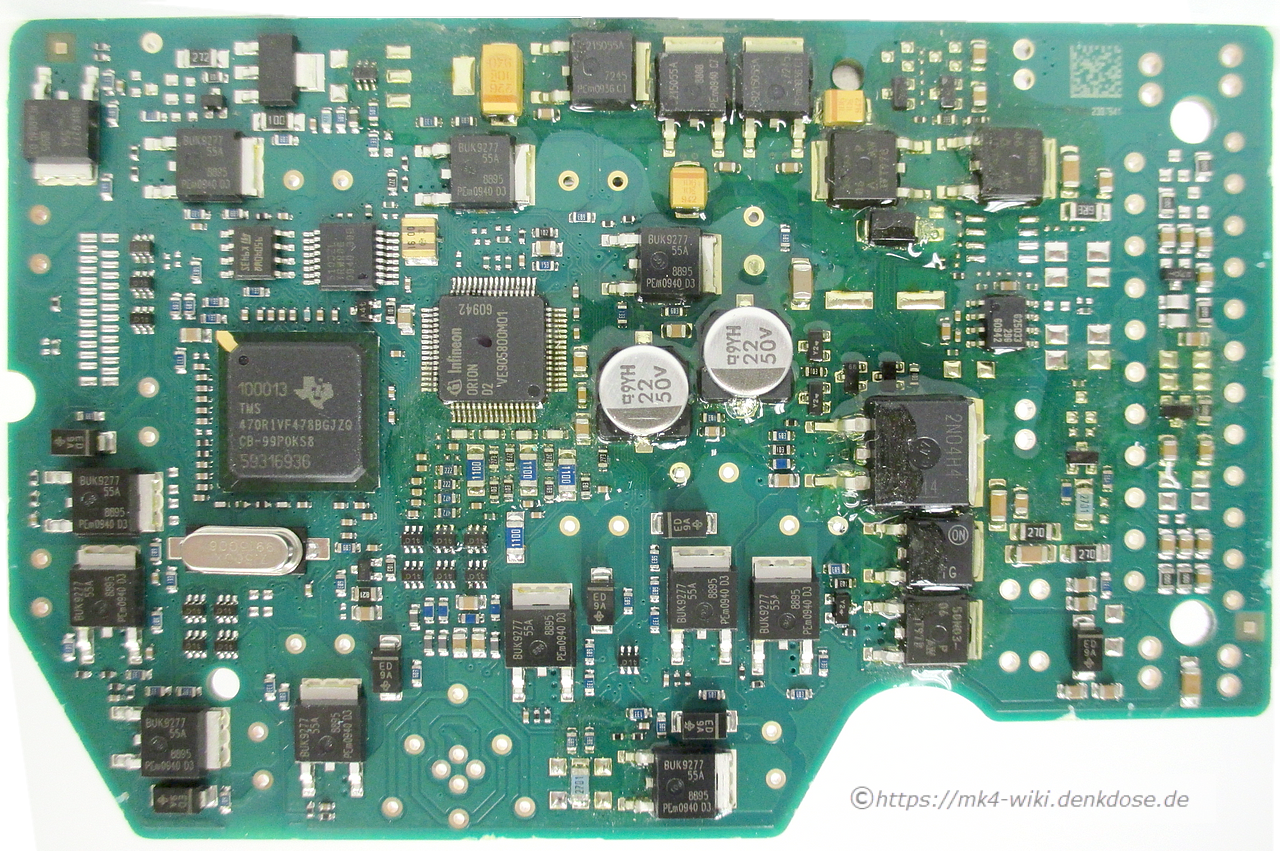

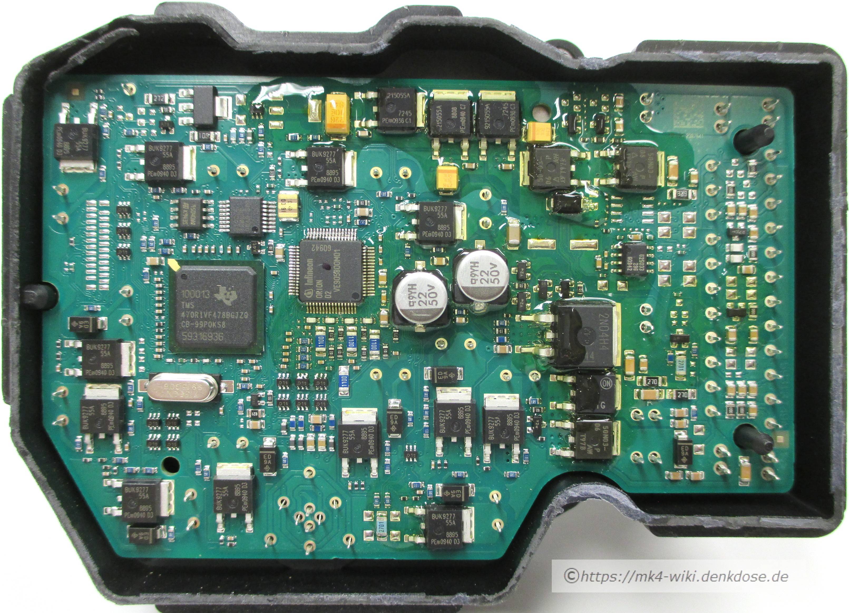

Nach dem öffnen der Plastikkappe sieht das ganze so aus:
:i: Die Kappe lässt sich nur mit Gewalt entfernen, am besten mittels Dremel und kleiner Scheibe auffräsen, da sie mit dem Gehäuse hartverklebt ist. Hitze oder andere Tricks helfen hier nichts.

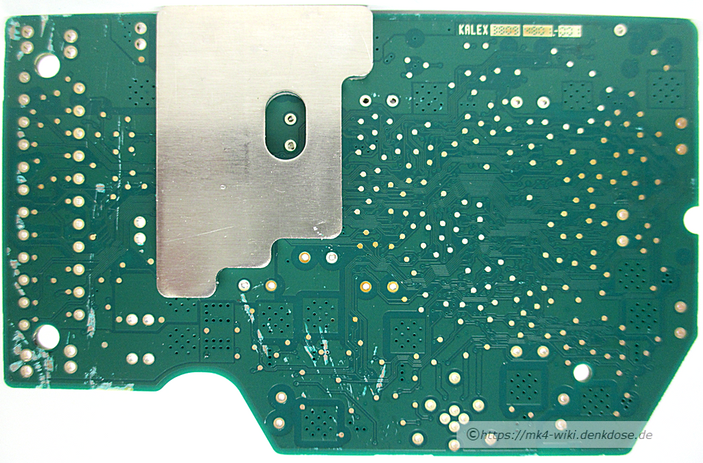

Die Platine ist in die Stiftleisten der Kontakte eingesteckt. Hebelt man sie heraus schaut das so aus:
(wie man sieht war ich auf der Rückseite etwas grobmotorisch unterwegs)

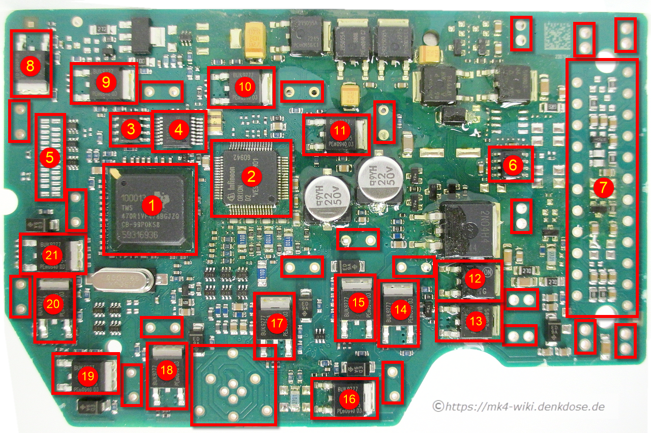

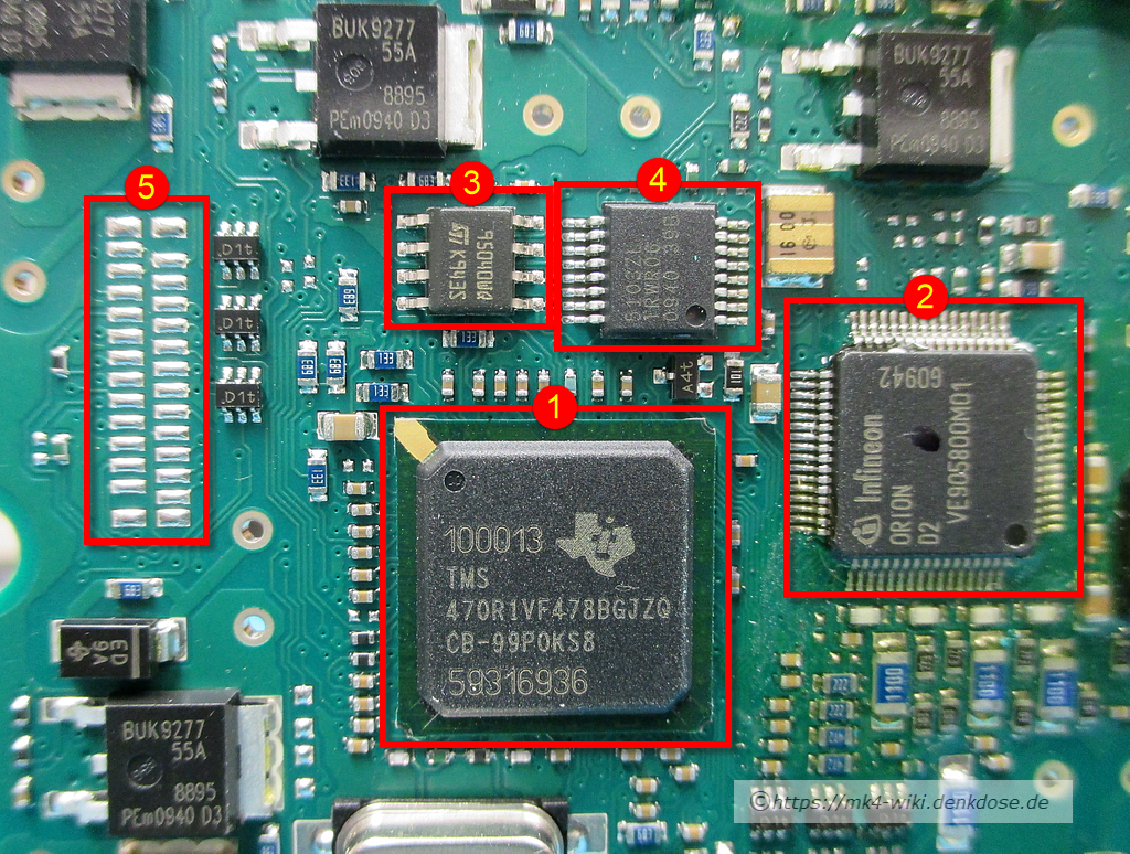

Folgende, relevante Bauteile und Anschlusspunkte habe ich identifiziert:
Der Bereich um die CPU

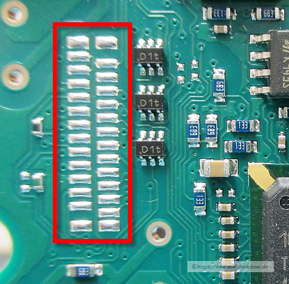

Die Header
Dies ist vermutlich ein Programmier- und Diagnose-Header für die Fertigung:
