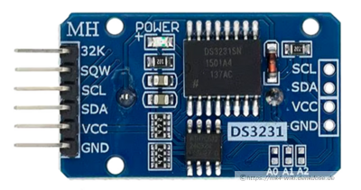

Das Shield enthält eine batteriegepufferte Echtzeituhr inkl. Alarm-Funktion und Thermometer, sowie EEPROM. Beide ICs werden über das I2C-Protokoll angesprochen.
Technische Daten
- Board:
- Stromversorgung: Über „VCC“ Header-Pin (DS3231 zusätzlich über LIR2023 Akku oder CR2023 Lithium Batterie)
- Grösse: 37mm x 21mm
- SCL/SDA durchgeführt (für Kaskade)
DS3231- Hersteller: Dallas
- Protokoll: I2C
- Betriebsspannung: 3-5V
- Stromaufnahme:
AT24C32- Hersteller: Atmel
- Kapazität: 32 KBit (4 KByte)
- Protokoll: I2C
- Stromaufnahme:

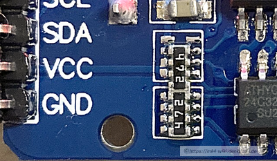

Board mit CR2023 Lithium Batterie anstelle LIR2023 Akku betreiben
Hack: Pullup von SQW Pin entfernen für Sleep-Mode
