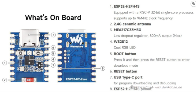

Variante „Waveshare ESP32-H2 Super-Mini“
  • Benötigt keinen externen UART-Chip, die USB-Pins werden direkt am ESP angeschlossen
  • Emuliert über USB ein JTAG Interface für Low-Level Debugging/Programmierung
  • BOOT Button ⇒ GPIO_NUM_9
  • RGB LED (WS2812) ⇒ GPIO_NUM_8
  • Blue LED ⇒ GPIO_NUM_13

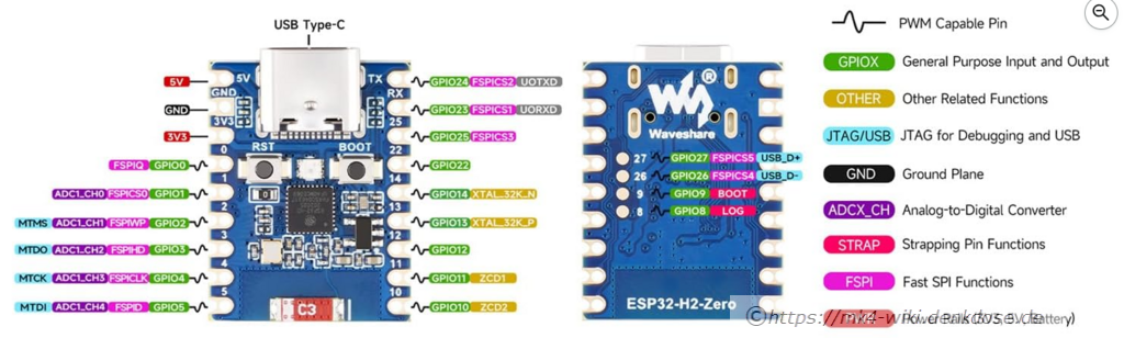

  • „Good to use“ (Pins die nicht in Konflikt mit internen und onboard Verwendungen stehen):
    • GPIO_NUM_10
    • GPIO_NUM_11
    • GPIO_NUM_12
    • GPIO_NUM_14
    • GPIO_NUM_22
Um den ESP32-H2 in den Programmiermodus zu bringen/zwingen, unabhängig davon welche Firmware installiert ist die ggf. eine USB-Programmierung verhindert, einfach den BOOT Button drücken und gedrückt halten, anschließend den RESET-Button einmal kurz betätigen und den BOOT-Button wieder loslassen. Dies aktiviert den über USB verfügbaren JTAG Programmiermodus, ohne weitere zusätzliche Hardware.
