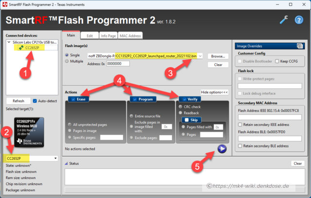

  • Press the boot micro button (the one further from the edge) on the board.
  • While holding the boot button press and release the reset micro button (the one closer to the edge)

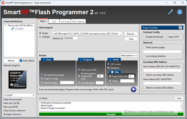

  • Selet Target „CC2652P“
Die Firmware basiert auf dem sog. „Z-Stack“, der Zigbee Library von Texas Instruments ⇒ http://www.ti.com/tool/Z-STACK
Nach dem Flash der Firmware und Start der Routersoftware ist diese automatisch im Pairing-Mode. Für ein späteres Pair/Re-Pair die DEBUG-Taste für mind. 5 Sekunden drücken.
