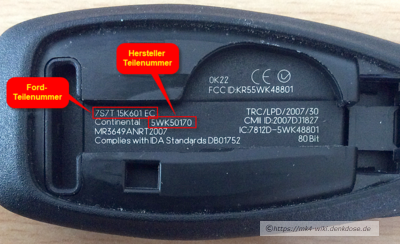

x.) Keyfree-Schlüssel
  • Ford-Teilenummer: 7S7T-15K601-EC oder 7S7T-15K601-DB
  • Hersteller-Teilenummer: 5WK50170 oder 5WK48801
