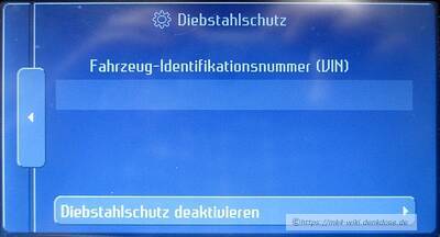

Das Einstellungs-Menü durch drücken der MENU-Taste öffnen und auf „Werksteinstellungen“ drücken:
Nun auf „Diebstahlschutz:
Und dann auf „Diebstahlschutz deaktivieren“:

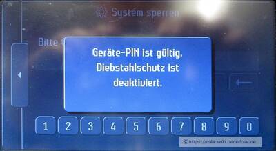

Fertig:
