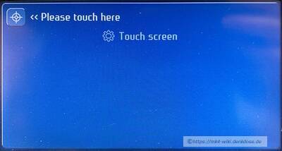

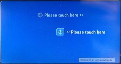

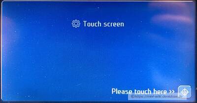

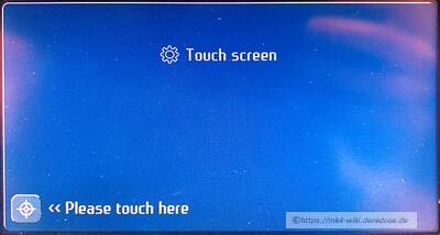

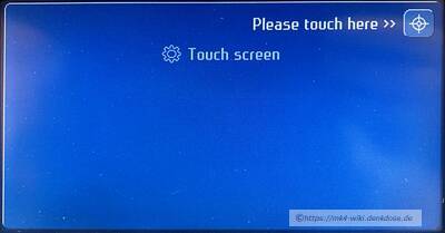

Nacheinander auf dem Bildschirm auf die dargestellten Fadenkreuze drücken:

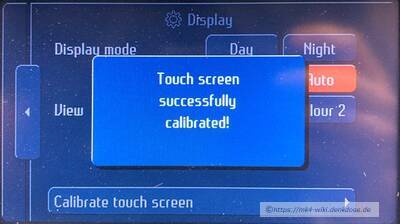

:OK: Wenn alles ok ist, erscheint diese Meldung:

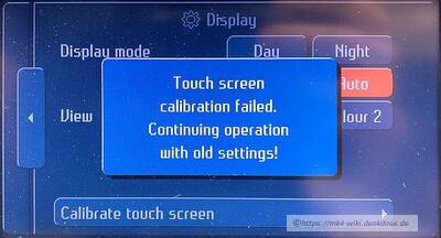

:FAILED: Konnte die Kalibration nicht durchgeführt werden erscheint diese Meldung:
Warum die Kalibration fehl schlug erfährt man leider nicht. Möglicherweise hat man falsch gedrückt, oder aber der Touch-Digitizer hat einen Defekt und die von ihm gemeldeten Positionswerte erscheinen der Firmware unplausibel. In jedem Fall sollte man die Kalibration mehrmals wiederholen bevor man sich an eine Reparatur macht.
