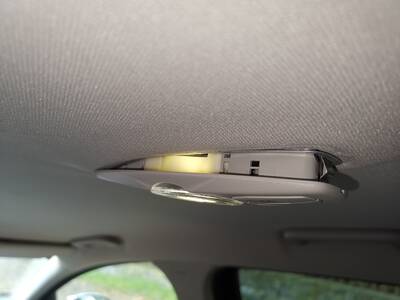

Dafür die Innenraumleuchte über den hinteren Sitzen ausbauen:

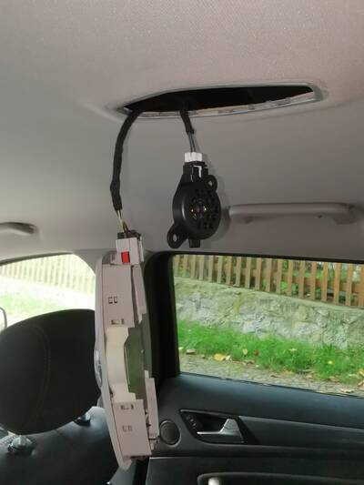

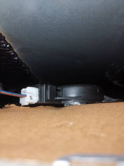

Mit der Hand durch die Öffnung den Lautsprecher greifen. Dieser ist in der Regel mit einer Art Heißkleber auf der Dachhimmelpappe festgeklebt und lässt sich mit einem Spachtel vom Himmel lösen:
Das Kabel reicht locker bis zur Öffnung, so dass man den Lautsprecher samt Stecker durch die Öffnung bekommt:
So lässt er sich leicht prüfen/ersetzen.
Mit etwas Heiß- oder Montagekleber wird der neue Lautsprecher wieder am Himmel neben der Leuchte festgeklebt.
