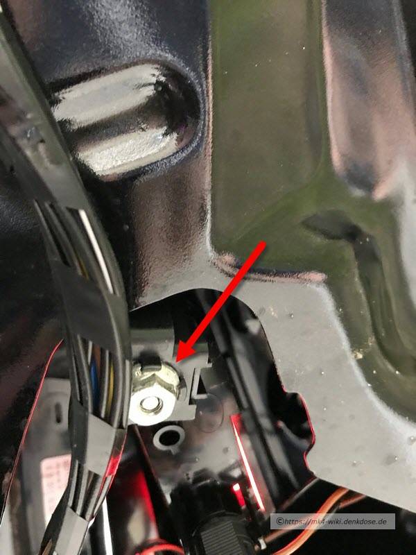

Stecker vom Lampensockel des Scheinwerfers abziehen:
In der Innenseite der Karosserie sind zwei Muttern. Die äußere muß ganz heraus:
und die innere nur gelockert werden da sie eine Klemmfunktion hat:
