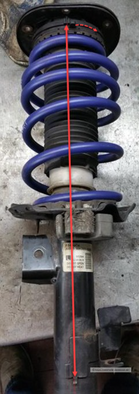

  8. Nun das Domlager auf die Achsschenkel-Führung ausrichten. Zunächst beide Stege, dann den unteren Steg mit dem Teil des Domlagers welches auf die Feder drückt um 6° nach im Uhrzeigersinn (nach rechts) verdrehen. Am Ende muss der untere Steg am Stoßdämpfer mit dem oberen Steg am Domlager eine 0° Linie bilden und der Steg des unteren Teils des Domlagers eben um die 6° im Uhrzeigersinn versetzt sein.

  11. Nochmals die Ausrichtung des Domlagers überprüfen.
