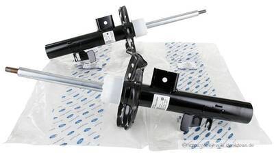

:!: Die Stoßdämpfer beim FL haben im Federteller eine geänderte Aufnahme und sind daher nicht kompatibel mit denen vom vFL. Also beim Kauf unbedingt auf die richtigen Teilenummern achten!
  • Stoßdämpfer:
    • Ford-Teilenummer: AG91-18K001-GBB
    • Ford-Bestellnummer (FINIS): 1721092
    • Preis: ca. 230,- €
    • Sachs: 313 758
  • Domlager:
    • Ford-Teilenummer: .
    • Ford-Bestellnummer (FINIS): 1679526
  • Federbeinteller:
    • Ford-Teilenummer: DG9C-3K155-AXB
    • Ford-Bestellnummer (FINIS): 1761001 (alte FINIS 5183155)
    • 3x Befestigungsschraube HB1 (M8 x 20 mm, Typ: „W714125-S442“)
      • Ford-Bestellnummer (FINIS): 1521781

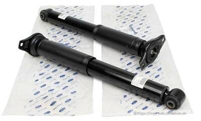

:i: Die Teile der Hinterachse sind für beide Seiten gleich.
    • Ford-Bestellnummer (FINIS): .
