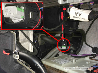

Möglicherweise ist der Stecker dafür bereits im Kabelbaum vorhanden (das ist Grundausstattungsabhängig, man muss es überprüfen). In diesem Fall ist diser in der Nähe des Audio-Codiersteckers im Kabelstrang in Schaumstoff eingewickelt, oberhalb vom Handschuhfach befestigt:
Hier abgebildet nachdem er aus dem Schaumstoff ausgewickelt wurde:
