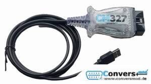

ConversMod CM327
- Details und Treiberinstallation: ConversMod CM327
- Anschluß: USB-A
- Kompatibel mit: ForScan, ElmConfig
- CAN-Busse: HS-/MS-CAN mit autom. Umschaltung
- Preisklasse: 30-40€
- Bezugsquelle: ConversMod CM327
- Bewertung: Ein guter und solider Adapter mit ordentlichem Preis/Leistungs-Verhältnis. Nachfolger des nicht mehr lieferbaren Plathirsches „TRE27“ von Tunnelrats-Electronica.

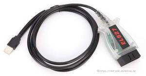

ELS27
- Details und Treiberinstallation: els27
- Anschluß: USB-A
- Bezugsquelle: Ebay, Amazon, Aliexpress
