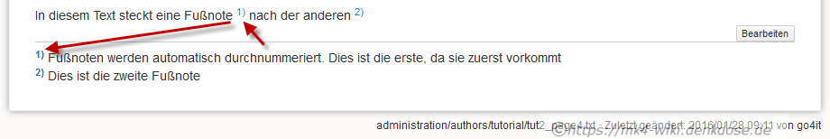

Die Fußnote
Fußnoten lassen sich ganz einfach so erzeugen:
In diesem Text steckt eine Fußnote ((Fußnoten werden automatisch durchnummeriert. Dies ist die erste, da sie zuerst vorkommt)) nach der anderen ((Dies ist die zweite Fußnote))
Die Fußnoten stehen automatisch am Ende der Seite. Daher ist das Ergebnis des obigen Beispiels als Grafik angefügt.
