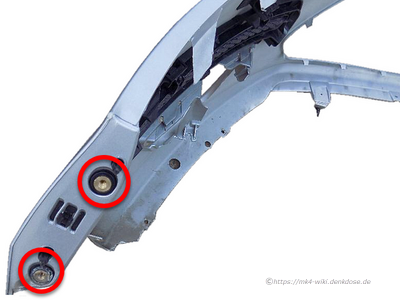

Nun die jeweils zwei Sechskantschrauben der Frontschützenhalter herausdrehen. Das Bild oben zeigt bereits, hier ist sehr wenig Platz zum schrauben. Eine herkömmliche Nuss mit Ratsche ist schwer anzusetzen und zu drehen. Eine feine Ratschenzahnung hilft, ebenso Ratschen-Schraubenschlüssel.
An dieser Stelle sei darauf hingewiesen das diese Schrauben gern festrosten und dann kaum zu lösen sind. Vorher also unbedingt mit Rostlöser einsprühen und diesen einwirken lassen. Sind die Schrauben festgerostet reißen die Buchsen in die diese eingedreht sind aus:
Die Folge ist, das die Schraube mit der Buchse frei dreht. Da hilft dann nur noch ein Dremel oder eine Fuchsschwanz-Säge. Die Halter sind zum Glück einzeln erhältlich und werden rückseitig in die Frontschütze eingeclipst.

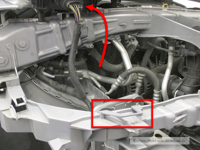

Schritt 10) Stecker vom Frontschürzen-Kabelbaum abziehen
Auf der Beifahrerseite den Kabelbaumstecker von der Kupplung trennen (liegt direkt unterhalb vom Scheinwerfer) und den Kabelhalter aushebeln
Schritt 11) Halteklammern lösen und Schürze abnehmen
Nun die beiden unter den Scheinwerfern freigelegten Halteklammern leicht hochdrücken:
Anschließen ist die Stoßstange frei und kann abgenommen werden.
