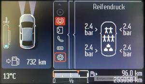

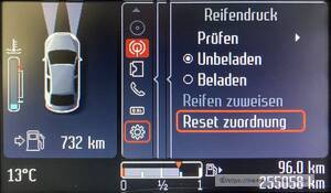

IPC-Menü ⇒ „Einstellungen“ ⇒ „Information“ ⇒ „Reifendruck“
IPC-Menü ⇒ „Einstellungen“ ⇒ „Reifendruck“
Wird die Fahrgeschwindigkeit von 20 km/h mehr als 15 Minuten lang unterschritten, geht das Reifendrucküberwachungs-System in den Parkmodus über. Im Parkmodus übermitteln die Reifendruck-Sensoren alle 13 Stunden ein codiertes Signal an die CJB. Fällt der Reifendruck innerhalb der 13 Stunden um mehr als 0,06 bar ab, erfolgt bei einem Reifendruckverlust die Signalübertragung durch den Sensor häufiger.
Ab einem Reifendruck von < 1.8 Bar wird während der Fahrt eine Warnung angezeigt. Eine Warnung erfolgt ebenfalls bei einem Druckverlust von 25% bzw. 35% und umfasst ein Aufleuchten der einer Warnmeldung im Kombiinstrument. Im Kombiinstrument erscheinen darüber hinaus Informationen über die Position des betroffenen Rads/der betroffenen Räder:

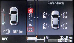

Das System kann nur Druckwerte bis 3,3 Bar messen. Beträgt der Reifendruck 3,3 Bar oder mehr, wird unter dem Druckwert ein + angezeigt, welches darauf hinweist, dass der Reifendruck möglicherweise darüber liegt. Der Reifendruck kann aufgrund von atmosphärischen Druckänderungen (gering) aber vor allem durch die Innentemperatur des Reifens aufgrund hoher Geschwindigkeit oder Zuladen (stärker) von dem ursprünglichen Befülldruck im Stand abweichen.
