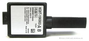

(2) Ein Empfangsmodul für die von den Sensoren gesendeten Sensorwerte
Das Empfangsmodul ist das gleiche wie für die Zentralverriegelung zuständige. Es sitzt im Dachhimmel nahe der Rückspiegelverkleidung:

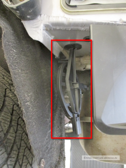

Im Radkasten eines jeden Rades ist eine solche Erregerantenne zur Aktivierung der Sensoren vorhanden:
An der Vorderachse sitzen sie unterhalb des Innenradkastens (Plastikverkleidung):
Foto einfügen>
An der Hinterachse sitzen sie an eigenen Haltern montiert ebenfalls hinter dem Innenradkasten, nahe der Stoßstange:

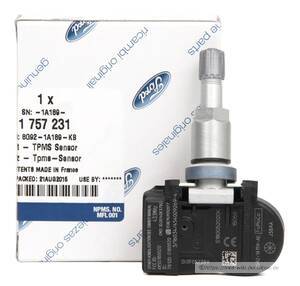

(5) Drucksensoren in jedem Rad
In jedem Rad steckt ein solcher, am Ventil befestigter Drucksensor:
Dieser übermittelt der Funk die Reifenparameter (Druck, Temperatur, G-Kraft, Batteriezustand) an das Fahrzeug.
